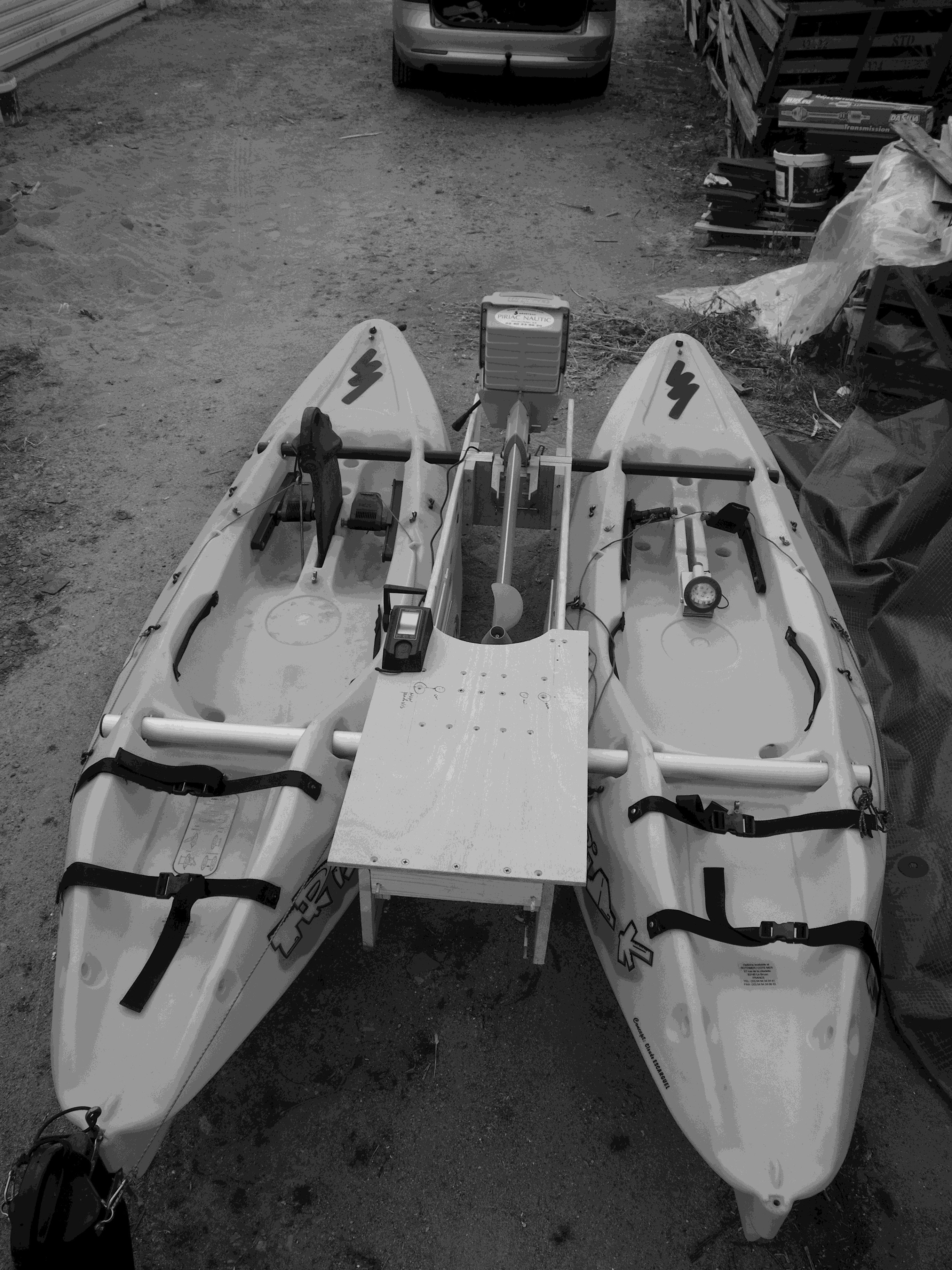

A vrai dire si je pêche un peu en Kayak du côté du Croisic, j'ai un engin polymorphe.
Le Kayak Magdosh de Rotomer qui se transforme en prao/trimaran/catamaran selon l'envie et la météo.
Cet engin est formidable, en mode trimaran j'ai pris à la traîne du maquereau, du bar et même une truite de mer.
Dans un premier temps, j'ai du apprivoiser le truc et le fiabiliser.
Mais cet été juré craché, je met à l'eau le plus petit chalutier du monde.
3m 2 places Moteur Torqeedo travel 1003 plus 2 voiles de planche à voile et avirons bien sûr.
Ci joint photo du chantier naval
A l'écoute de vos commentaires...

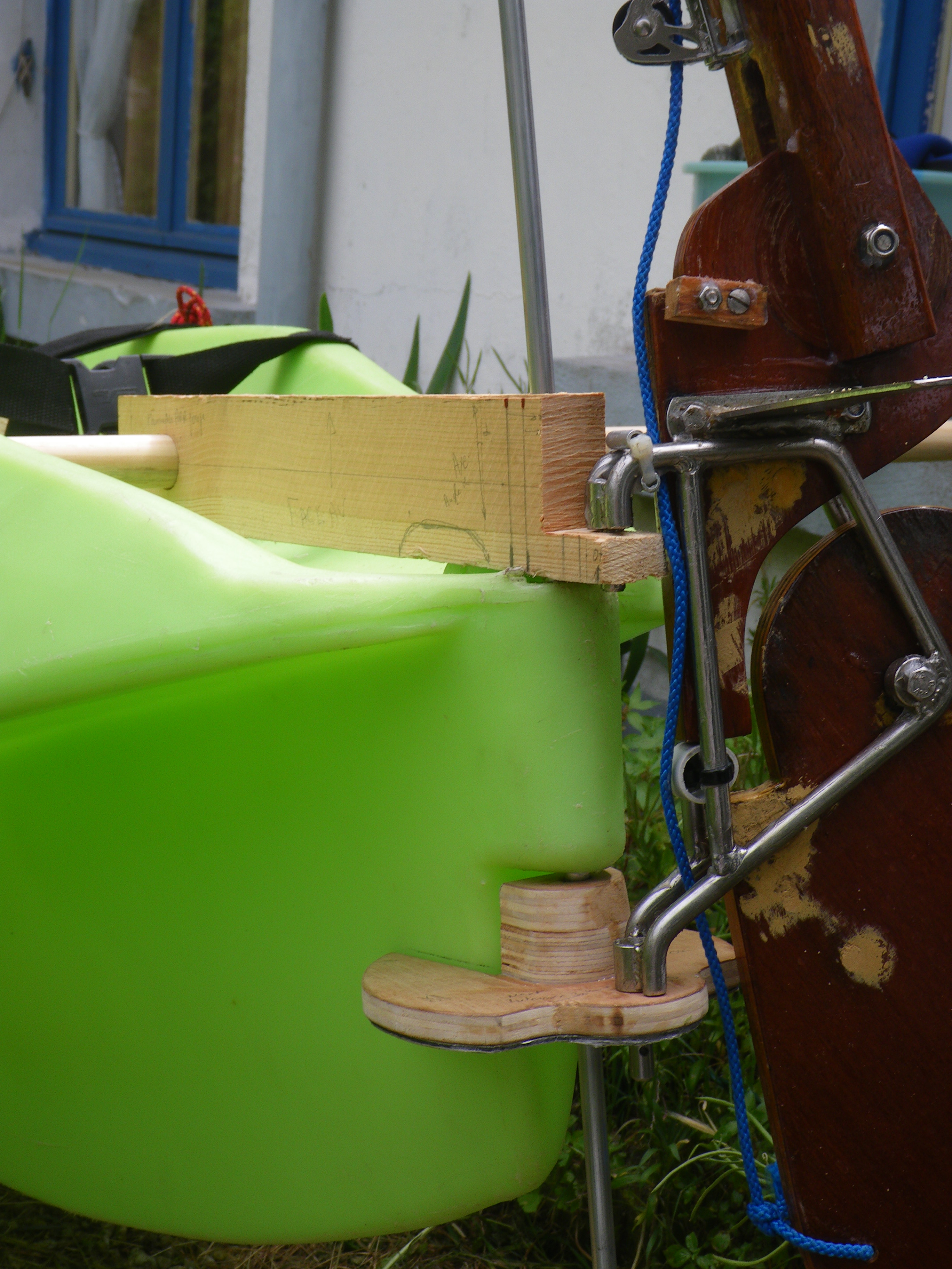

pour l'instant je suis surtout en mode chantier naval (photo étude patte supérieure de safran)
(cela me permet de ne pas devenir fou au travail).
Des projets, c'est pas ça qui manque.
Si un jour tu envisage de passer à la voile légère,
tu sera le bienvenu pour un essai in vitro.
Le trimaran vert se monte en 20 minutes n'importe où
et tient facilement dans un break.
Après le chalutier, je vais simplement adapter 2 bordées à mon kayak, un banc de nage et 2 avirons de type Irlandais
"avec palette étroite".
Avec les bordées en bois, je pourrais fixer beaucoup de chose sans percer la coque du kayak (principe n°1)
Je respecte le plus possible l'esprit du concepteur: montage rapide sans outils et esprit légo (principe n°2)
Et surtout faire simple.
Le fait de passer 2 tubes transverses (av et ar) permet plein de facéties.

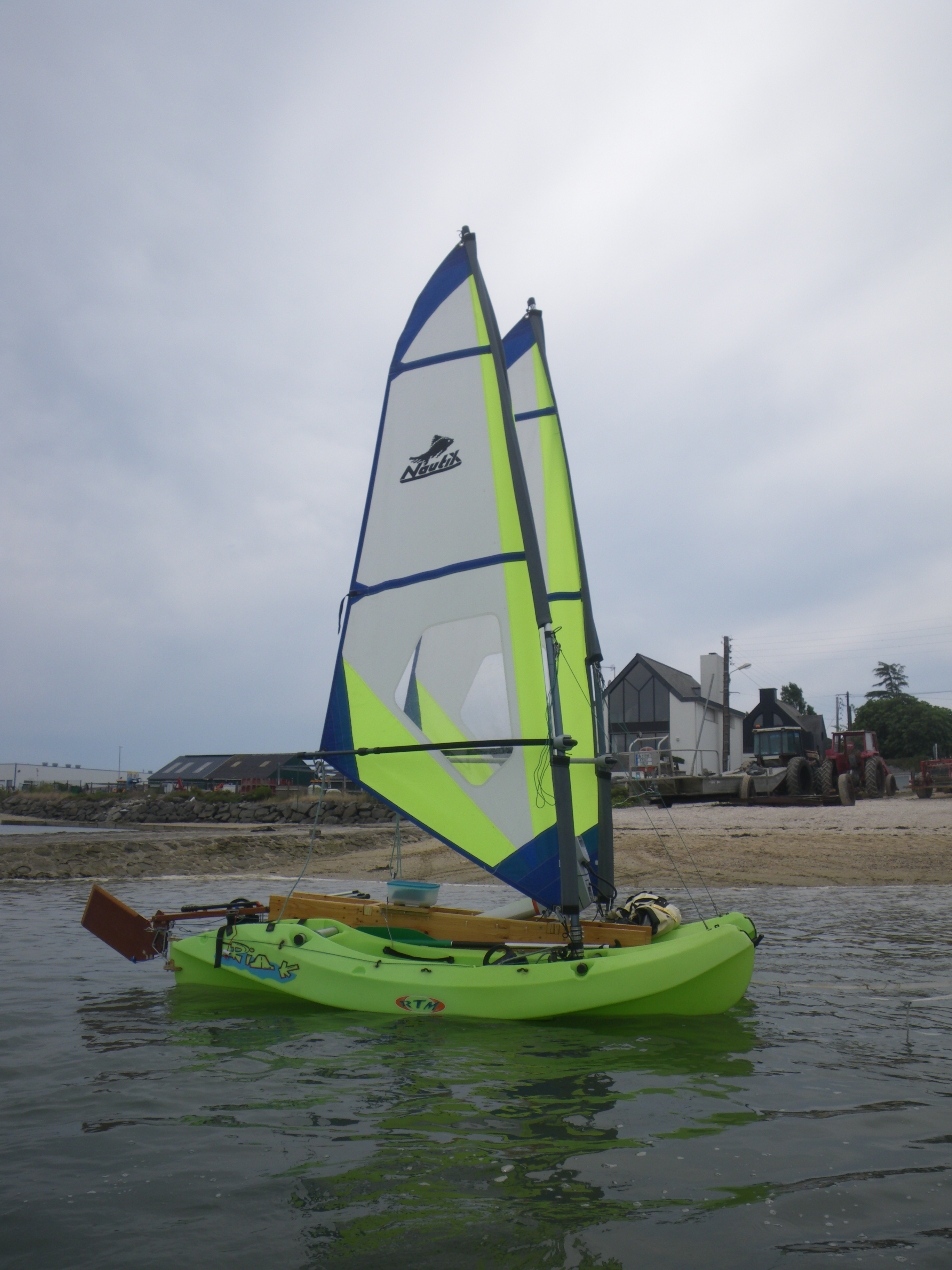

Et voilà chalutier testé au Croisic par force 4/5 dans la baie.
Bien failli enfourner par l'avant.
Rien pêcho mais le but était de tester le bateau.... Top
